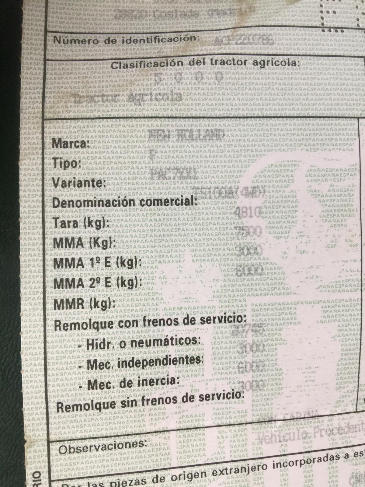

Me cito a mi mismo,no me tengo que ir muy lejos el Landini de mi hermano 115 CV tira de sobra con 20 t(siempre contando peso bruto del remolque) y en cartilla permite hasta 24 t .
FAV816
Mensajes: 1387
Re: Compra tractor segunda mano 100-120 cv
Mensaje por FAV816 »
24 t supongo que es incluyendo el peso del tractor.
PMR o MTR hace referencia al peso máximo del conjunto tractor-remolque.
20 t en un remolque ( incluyendo la tara del remolque ) no lo puede llevar cualquier tractor.
Joxan
Mensaje por Joxan »
En la cartilla
Donde pone frenos de servicio , siempre he entendido que son los kilos de arrastre,el remolque con su carga, que me corrija alguien sí me equivoco
