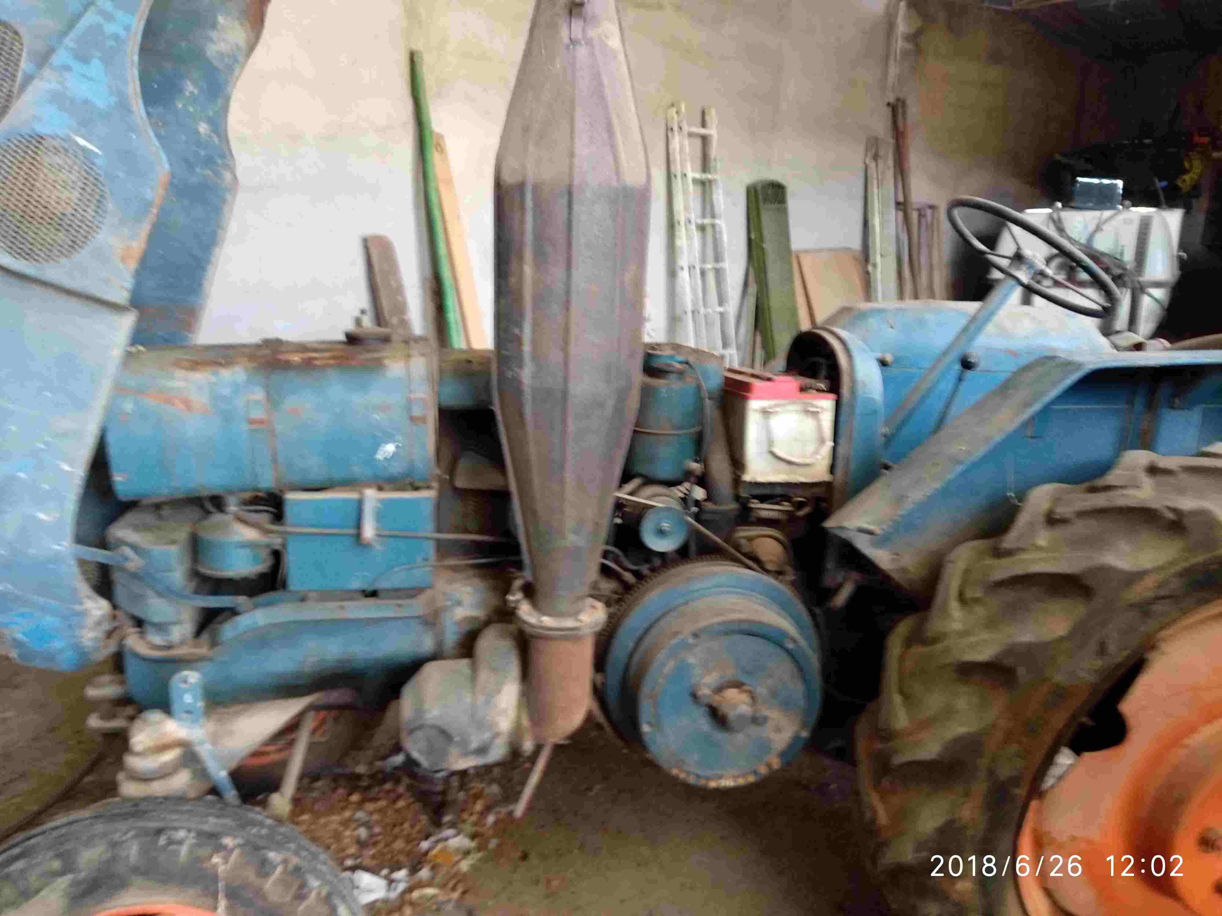

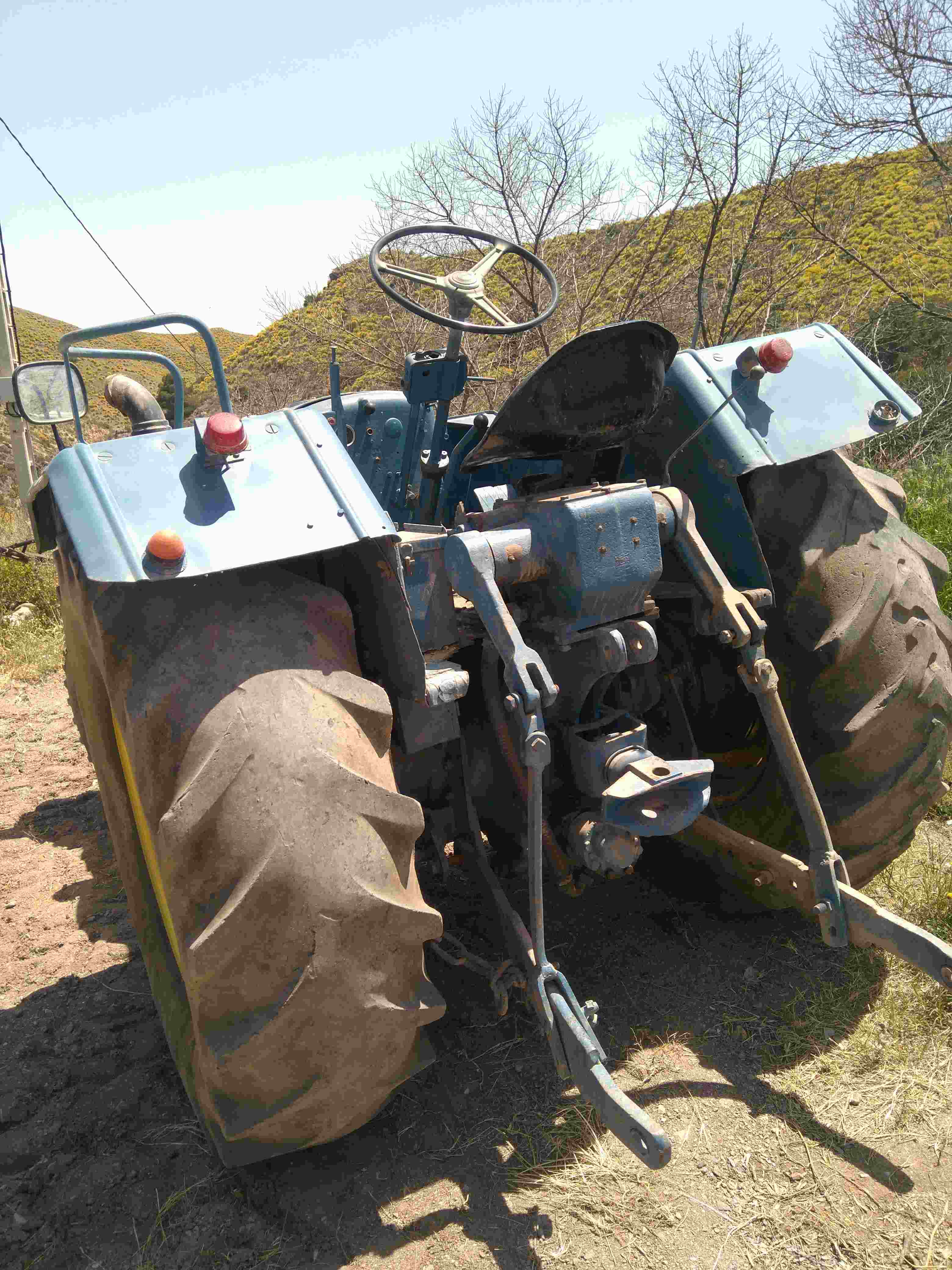

Intentando poner fotos de mi otro Lanz 2816
- IMG_20180626_113300.jpg (176.03 KiB) Visto 1580 veces
- IMG_20180626_120231.jpg (147.06 KiB) Visto 1580 veces
- Lanz Bulldocer 2816
- IMG_20180626_1133001.jpg (176.03 KiB) Visto 1580 veces

Y ahora que he conseguido poner fotos, ahí lleváis las de mi otra reliquia.
Saludos.
Saludos.
- CAM000801.jpg (50.39 KiB) Visto 1578 veces
- CAM000771.jpg (48.23 KiB) Visto 1578 veces
- image8.jpg (256.17 KiB) Visto 1578 veces
