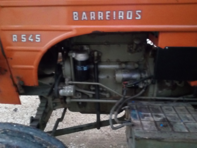

Cuadro escribió:Llevaba dos baterías, me podríais decir que especificaciones tienen? Incluso una foto de la posición. Gracias!
Efectivamente monta 2 baterías de 12 V -
Si las tienes que poner, ponlas de 90 Ah, es mucho mejor para su arranque.
Ahí tienes una foto =
espero te sirva.
1saludo.

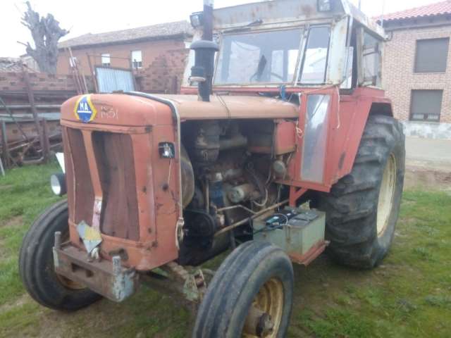

Gracias!. Me refería a la posición de las baterías dentro de la caja.
Re: Barreiros R 545
Aqui se ven donde te quedan los bornes.
Un saludo, esperando que estas fotos te puedan servir.

Gracias Manuel, nos vamos acercando pero creo que son 4 cables y la forma de conexión dentro de la caja de las dos baterías no la tengo clara. Las baterías posiblemente compre dos marca voltaje de 90ah 900a. Una pasada tanta batería para mover el motor!
