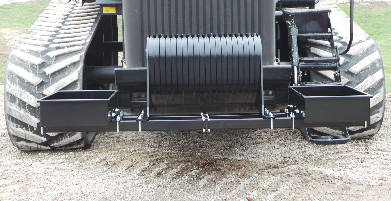

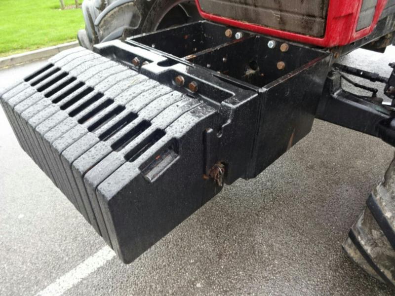

las fotos que has puesto al principio no me gustan porque te obligan a quitar las pesas y me pareció este sistema el más sencillo y más facil de quitar y poner, aunqeu luego no lo he quitado nunca. Te pondo otras ideas

este último sistema no vale para tu deuz donde cada pesa van colgada de la anterior, pero el sistema mio si te vale

El sistema del deutz, o mejor dicho de los SDF seria a los tornillos laterales del bastidor y a la clavija central. Quiero poder echar la barra de tiro de el rulo, las cadenas, una azada grande, clavijas, mazo, la bomba de engrasar, llaves inglesas grandes, una caja de herramientas de esas pequeñas de plástico para herramienta de mano pequeña dentro del cajón, bote de 3 en uno, botella de agua, cuchillas de repuesto...., por llevar se pueden llevar muchas cosas. Depende lo que hagas, pero si te puedes solucionar sin llamar a nadie una avería pequeña en una empacadora, una sembradora,un aspersor que te llevas con el apero, o cualquier otro imprevisto mejor. Y el tema de contrapesos es echar hierro dentro. Esos cajones laterales me parecen pequeños, ni siquiera cabe una barra de tiro

Eldefrancho escribió:. Quiero poder echar la barra de tiro de el rulo, las cadenas, una azada grande, clavijas, mazo, la bomba de engrasar, llaves inglesas grandes, una caja de herramientas de esas pequeñas de plástico para herramienta de mano pequeña dentro del cajón, bote de 3 en uno, botella de agua, cuchillas de repuesto...., por llevar se pueden llevar muchas cosas. Depende lo que hagas, pero si te puedes solucionar sin llamar a nadie una avería pequeña en una empacadora, una sembradora,un aspersor que te llevas con el apero, o cualquier otro imprevisto mejor. Y el tema de contrapesos es echar hierro dentro. Esos cajones laterales me parecen pequeños, ni siquiera cabe una barra de tiro
jajajajajaja =)) =)) =))
Pero todo eso junto ??????
¿barra de tiro del rulo? y eso que es?
¿cadenas en verano?
¿caja de herramientas pequeña? ¿es que no trae el tractor ya una transportable¿
¿bote de 3 en uno dando tumbos junto a una barra de tiro? pues va a durar poco sin aplastar
¿botella de agua no irá mejor dentro de la cabina?
vamos lo que quieres es llevar un trastero de cosas pegando botes por los caminos. Esos cajones son 2 de 80 litros cada uno y al no llevar tapa caben cosas altas, una azada una caja.... Podía haberlos hecho más anchos pero en las curvas podria pegar con una pared o un cercado, o más largos pero sobresaldrían por delante más que las pesas o el enganche y golpearse al arrimar a una pared. De este modo puedo hacer las mismas maniobras que con las pesas solas.

3141592 ese sistema tuyo lo veo cojonudo pero en los tractores con las pesas a los lados. En estos que van hacia delante no lo veo, como tampoco veo la solución de Eldelfrancho y menos cómo lo quiere acoplar. Te sale mejor poner un tripuntal y una pesa con un cajón que andar metiendo tanto hierro ahí.

Yo llevo cajón y estoy encantado. Cajón grande y cabe de todo. Y también llevo siempre la barra de tiro, azada, aspersores, herramientas, lo necesario para imprevistos y averías.
Esa última foto de sacar las pesas tan adelantadas no me gusta, hace palanca haciendo sufrir al eje mucho más en un bache en carretera

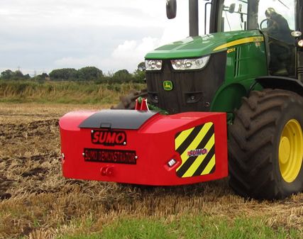

Grande, como los de las primeras fotos me refiero, no como ese rojo del john deere
