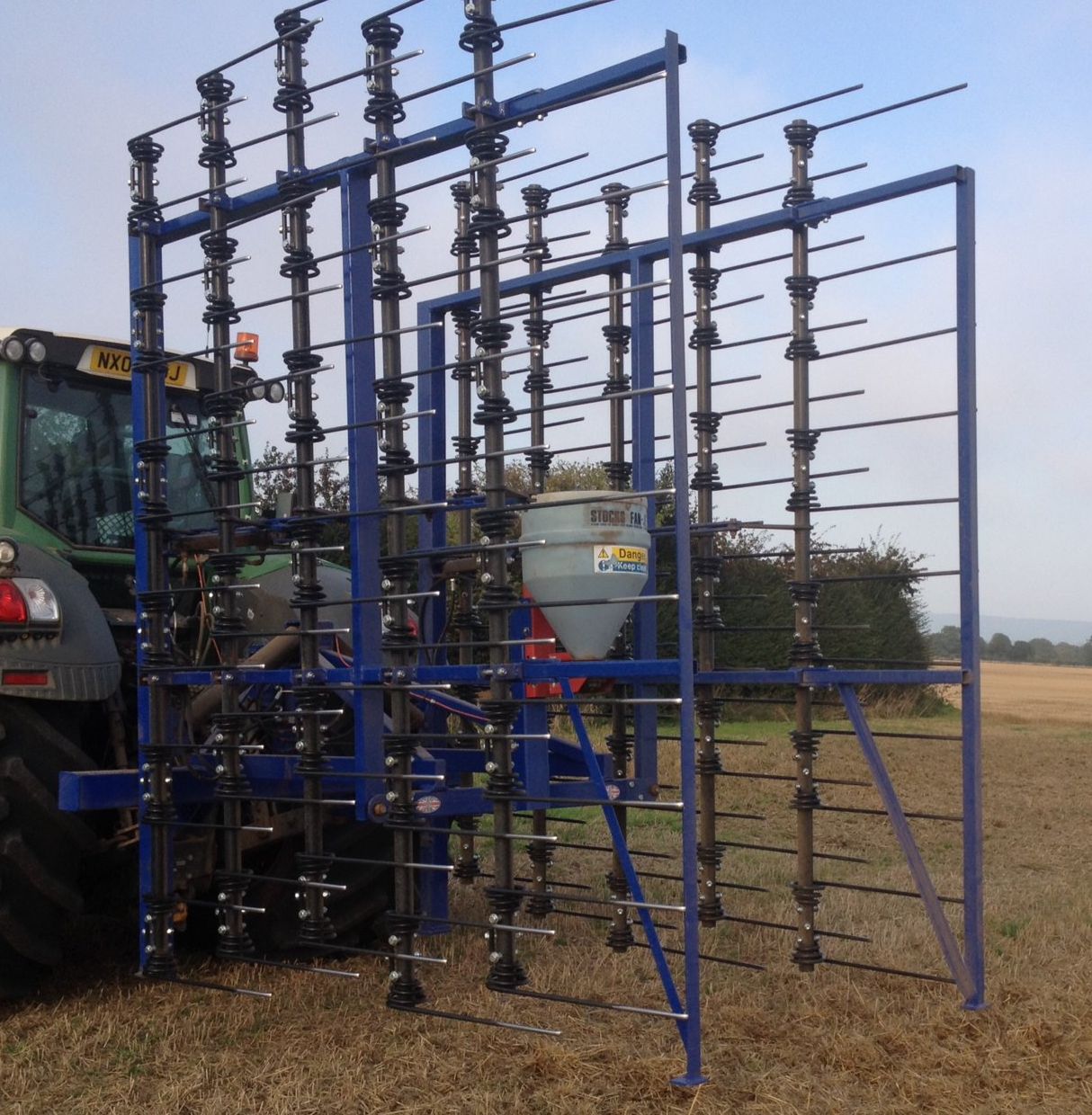

porque has puesto cuatro filas y no cinco, donde has comprado los muelles quiero hacer una

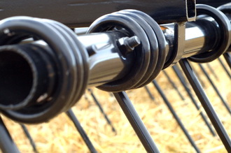

En la primera foto que expones, da la sensación de que es débil.
A lo mejor en la práctica no es así. Ya nos irás explicando que tal te ha salido.
1saludo y suerte.

torre1975 escribió:porque has puesto cuatro filas y no cinco, donde has comprado los muelles quiero hacer una
y por qué no 3 ó 6? ¿no es importante la distancia entre filas? ¿y qué muelles hablas, de 14mm, de 16mm, de 76cm de altos, de 84???o. Estos son de 16mm y 84cm de altos no como los de marcas conocidas... mira ver si alguno lleva qué muelles y cómo y si van las filas a 60 cm para que no se embocen ;) ¿o se trata de que arrastren y por eso ponen 5 juntitas?

Manu1946 escribió:En la primera foto que expones, da la sensación de que es débil.
1saludo y suerte.

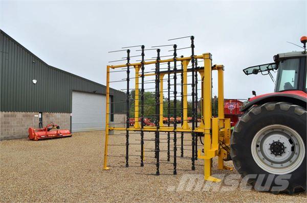

claro poniendo tubos que los atraviesa un punsón sin ni siquiera taladrar, yo tambien me ahorro el chasis como hace claydon y pongo sólo un tubo delante y un piston en lugar de 4, así lo manda todo en un palet como un mecano y a vender por todo el mundo a precio oro porque dan 4 charlas y ponen 4 videos en youtube, cuando es papel de fumar. A mi me ha salido por la mitad de dinero que piden los amarillos y con el doble de material, los muelles más altos, 1 metro más de ancho, etc etc

me paice que eh contestado a todo el mundo, sólo me enfadan los de las casas comerciales qeu se forran a nuestra costa haciendonos creer que por que algo vale 11000 es porque es muy bueno y no porque todos los intermediarios se llevan 6000 :-BD :-BD

tenia pensado poner 5 filas y la pua de 16 mm y 760 mm de altura que fabrica casamayor ¿ a como tienes separado las filas?. Gracias vertisol
vertisol
Mensajes: 166
Re: inventos caseros
Mensaje por vertisol »
después de ver muchos videos de los de 5 filas a 50 o menos cm queda claro que arrastra paja, y por eso he preferido 4 filas a 60.. Cómo la distancia fija la da el muelle de dos puas, al llevar las puntas separadas a 30cm, si divides entre 5 te dá a 6cm y entre 4 a 7,5cm entre puas.
Luego fíjate que las puas no van al tresbolillo como las rejas de un cultivador o una sembradora osea la siguiente en escalera perfecta, porque eso desemboza más pero haría cordones de paja, y se trata de romper más la paja o salsolas o lo que sea de la mánera más agresiva posible y no hacer cordones,y por eso la pua de la segunda fila cae justo en la mitad el hueco entre dos puas de la primera fila y así sucesivamente.... justo al contrario que una sembradora o cultivador... esdecir la pua de la segunda fila no va a 6cm (visto de frente o sobre el suelo) de la delantera, sino a 15 (en 4 filas) ó a 12 ó a 18 (en 5 filas), por tanto en teoria en 4 filas es mayor la agresividad qeu en 5.
