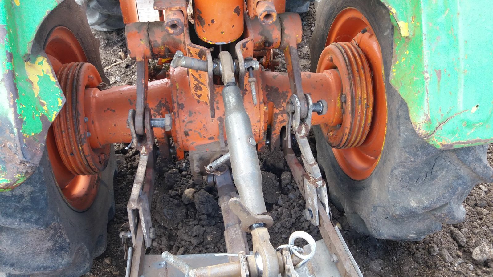

Las fotos que dije de la parte trasera, me las envió antes el chico, veo que tiene los 3 puntos de pascuali, pero voy a ponerle la toma de fuerza universal y los 3 brazos para una fresadora inversa, haber si sale todo bien y no se dispara la cosa, que el muchacho me va a ayudar a buscar las cosillas y las conseguimos a buen precio.

Una pregunta Santana, tu tractor es como este con pistón hidraúlico central, a este se le puede adaptar una fresa universal con el tercer punto sin problema? porque ahora me surge la duda, también pueden opinar otros compañeros.

No había entrado en el foro,felicitaciones!! A sacarle partido a ese 986!!. Esa trasera no es igual. Todos tienen el pistón central,pero no son iguales los acoplamientos de los aperos. A ese tuyo tienes que adaptarle un tripuntal en condiciones para usar aperos universales. El pistón debe subir,al ser accionado,los brazos superiores,que a su vez suben los brazos principales donde engancharás los aperos.

Un dudilla, respecto al enganche tripuntal que lleva junto a la vertedera, alguien me podría decir si con esos brazos sirve para hacer enganche universal y poner cualquier apero universal o fresa universal, no me aclaro mucho, y antes de ponerle un adaptador universal me gustaría estar seguro.

Ya me había dado cuenta de que no son iguales, por la trasera.
De todas formas este también es de 21 hp. Pero lo que más te tiene que preocupar no es la potencia del motor sino el poder de tracción que tenga para que tire medio bien del arado y de algún otro apero de tiro. Ya veo que no tiene pesas en las ruedas, algo imprescindible para mi... Por lo menos mira a ver si las ruedas van llenas de agua.
Respecto al enganche tripuntal que ya tiene,si creo que le puedas enganchar cualquier apero,utilizando un brazo de tercer punto desde el soporte que tiene frente a la botella. Pero me parece que no deja forma posible de conectar el cardan de la tdf sin que tropieze en el asunto. Esa impresión me da en las fotos, veo esa botella excesivamente larga.

Sí ya me temía que rozaría por algún lado, pero estuve preguntando por este adpatador
https://www.milanuncios.com/tractores-u ... 309280.htm
y el señor me comenta que se le puede poner perfectamente al mío incluso con toma de fuerza que los ha vendido para astilladora, hiladores, desbrozadoras... alguien podría confirmar que funciona antes de hacer nada.

Antes de nada,por qué no haces una cosa? Quitale el arado y comprueba como queda el tema. Es que a simple vista parece que ya tu tractor tiene instalado ese adaptador del anuncio...

Mira la trasera de este...

Sí, voy a hacer eso quitarlo y probar con una fresa normal como queda y si le sirve ese adaptador y ver que el cardán no roza ni estorba para nada.
De todas formas, he estado pensando que a lo mejor se puede hacer un adaptador parecido a ese con brazos articulados y jugar con las medidas, enganches y ángulos, vamos mirando.
Si tienes mas fotos de ese tipo te lo agradecería, para ver como podríamos solucionar el problemilla si no funciona el sistema que tiene.
