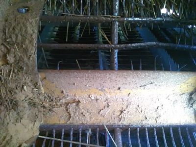

clayson1540
Mensajes: 9
Registrado: 17 Nov 2016, 18:04
claison 1520
Mensaje por clayson1540 »
buenos dias:
tengo una clayson 1520 y no encuentro una parrilla para cambiarle, ya que tiene algunos alambres rotos, y por tanto me entra mucha paja a las cribas.
¿si le sueldo a la parrilla actual varillas dara resultado?
Valentin31
Mensajes: 5597
Re: Cosechadoras
Mensaje por Valentin31 »
Y no es mas facil que cambies los alambres rotos por unos nuevos? Es lo mas facil,seguro y efectivo..
Billy-joe
Mensajes: 556
Registrado: 12 May 2010, 00:49
Re: Cosechadoras
Mensaje por Billy-joe »
Lo normal sería sustituir los alambres rotos por unos nuevos. Ahora bien, si la parrilla está gastada o en mal estado y no se puede reparar seguramente la puedas encontrar nueva. Prueba a llamar a talleres Tort a ver si te la pueden hacer.
Valentin31
Mensajes: 5597
Re: Cosechadoras
Si estan las costillas gastadas no merece comprar tampoco una nueva pues le va a costar mas que lo que vale la maquina.... Soldando varilla o cuadradillo de 10 mm encima se recrece la parrilla sin problema y queda un trabajo para toda la vida.
F6l913
Mensajes: 2021
Re: Cosechadoras
Mensaje por F6l913 »
Antes cuando no tenia concavo de maiz le sacaba alambres y se lis volvia a poner para el trigo. Es muy facil y no hace falta soldarlos, por lo menos en las deutz

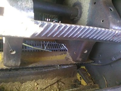

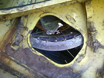

clayson1540
Mensajes: 9
Re: Cosechadoras
Buenos dias:
seria necesario desmontar toda la boca de la cosechadora para sacar la parrilla?
o se pueden colocar los alambres sin desmontarla?
Valentin31
Mensajes: 5597
Re: Cosechadoras
Saca la parrilla fuera que ahi tienes faena de enderezar las costillas y trabajaras mejor para poner los alambres
Arevaco86
Mensajes: 465
Re: Cosechadoras
Mensaje por Arevaco86 »
Jodo, la gente cosecha con cualquier cosa.
Ni al peor enemigo le deseo una cosecha con ese cóncavo
Billy-joe
Mensajes: 556
Re: Cosechadoras
Ese cóncavo está en las últimas, lo veo ya muy gastado de costillas, como poco tendrás que sacarlo y intentar reparar. Que tal están las barras del cilindro? En las fotos no se aprecia muy bien pero también se ven muy gastadas.
Estamos hablando de las 2 piezas más importantes para tener una buena trilla y minimizar pérdidas.
