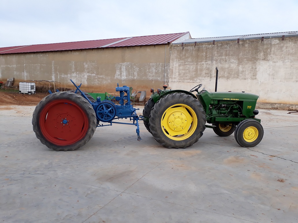

Una foto curiosa de dos compañeros
- 71738062.jpg (256.62 KiB) Visto 2084 veces
