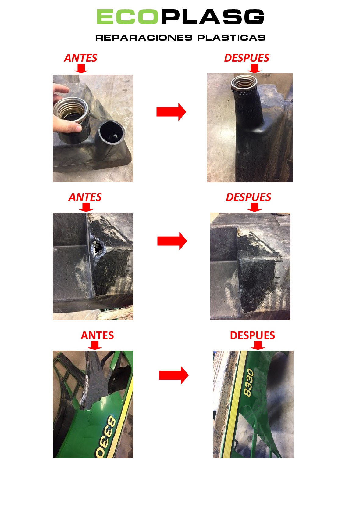

Re: Fisura deposito de gasoil
Hola, nuestra empresa esta dedicada a este tipo de reparaciones, si algún momento necesitáis o teneis cualquier duda contactar email ecoplasg@ecoplasg.com o 605 06 96 96 estamos a vuestra disposición.
Nuestras reparaciones se hacen mediante extrusión con maquina, nada de mezclas,ni epoxys, con material de 1ª sin residuos.
Nuestras reparaciones están garantizadas, un saludo.
Nuestra web. www.ecoplasg.com
- ECOPLASG--------------REPARACIONES--PLAS.jpg (374.1 KiB) Visto 482 veces
