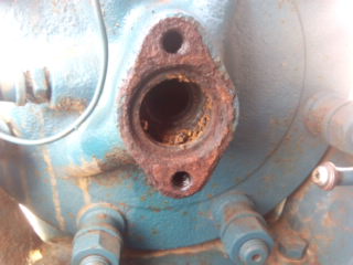

Desmonto el inyector para acceder al circuito de agua pero no quiere despegar la junta.
- El inyector está un poco sucio

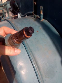

Los orificios para circular el agua por el inyector he tenido que limpiarlos quitando el inyector. Consigo desatascarlo si sin problema.
- Tiene taponados los conductos
