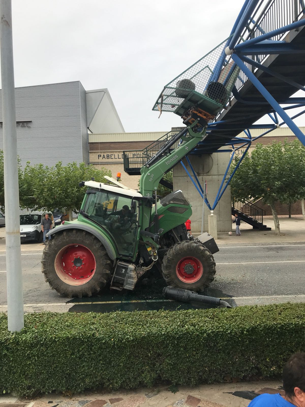

Fendt contra tenias
Fendt contra tenias

ostias!!!! ¿ donde ha sido eso navarro ?

Mensaje por navarroribero »
azagra-navarra
Re: fendt
Joer tio, este o se durmió o no se acordó de bajar la pala.
Vaya ostiazo y el seguro a lo mejor ni le atiende.
Y del conductor que se sabe de el?.
