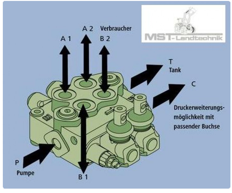

Hola compañeros. Necesito una pequeña ayuda, ya que no consigo aclararme con esto.
Tengo un mando para una pala de circuito abierto y quiero ponerlo a jonhdere que es de circuito cerrado.
¿que hay que modificar, tapar, poner,.... al mando para que valga para circuito cerrado?
Es un jhon dere antiguo.
gracias de antemano

No te vale,pues tendria que tener linea sensora de carga para activar la bomba

Los john deere antiguos no llevan linea sensora..trabajan con el circuito siempre con presion. El mando tendras que cambiarlo de no ser que lleve dos retornos,en cuyo caso se tapona el retorno del circuito abierto y se deja abierto el retorno de las funciones.

Puedes decir marca y modelo del mando y del tractor?

Badestnost P40
tiene una salida que pone T que es la de tanque y otra que pone C que biene tapada

el jhon deer es uno de los viejos, lo de linea sensora era aun ciencia ficccion cuando lo fabricaron.

Prueba soplando con aire a ver que pasa...en teoria tendrias que tapar el T y destapar el C que deberia ser un retorno de las funciones del mando.
