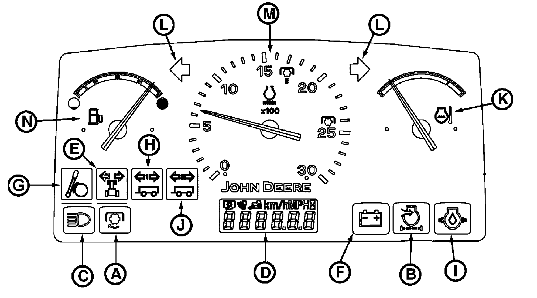

en la zona donde marca la potencia maxima de la TDF es la zona ideal del ritmo del tractor , yo uso esa referencia incluso en las subidas para cambios de marcha etc si no lo hago en esa zona el cambio de marcha el motor se viene abajo si la cuesta aun es importante pero la marcha antigua se queda ya corta. 2200 rpm
Imagen aqui se ve indicado la tdf E y la normal

El dibujo del cuadro del jd que puso Lophez de que modelo es? Supongo que sera. Ya antiguo no?
