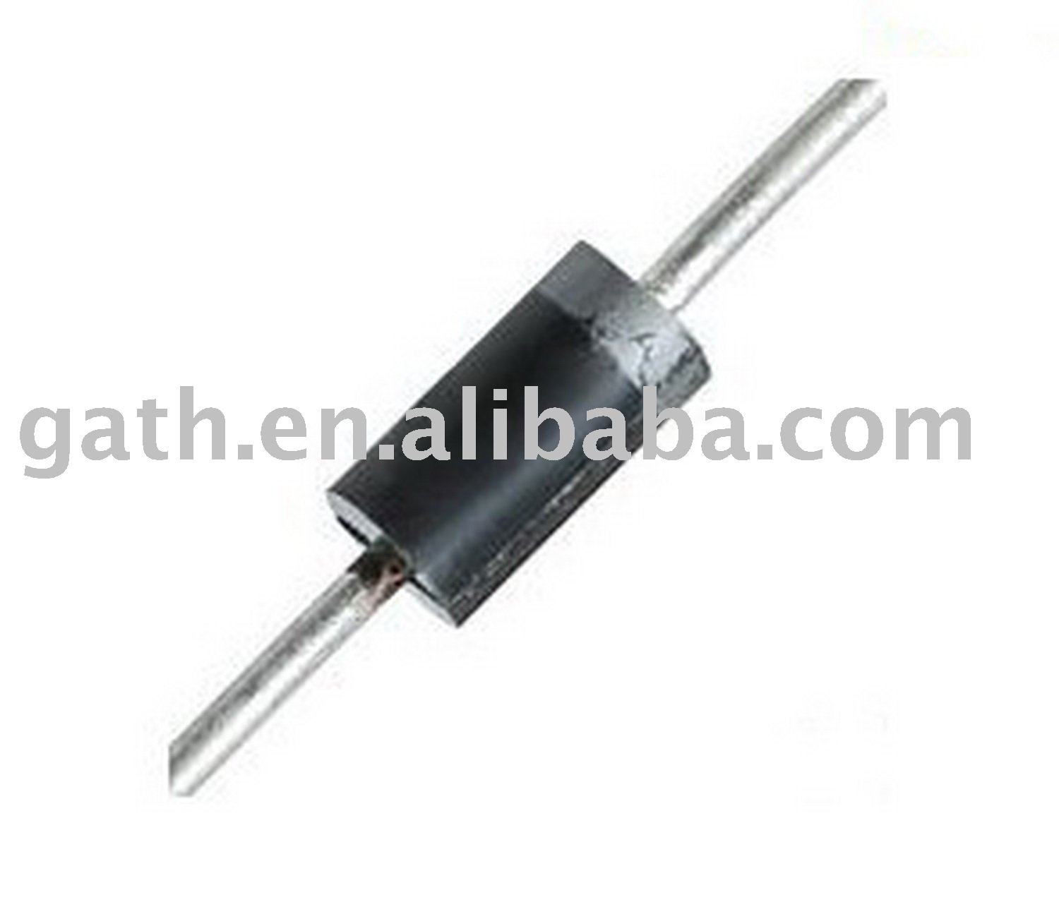

Si no para.. lo mas probable es que se estè realimentando con el alternador..(generalmente cuando no tiene luz de carga y contacto directo) suele suceder por algun apaño en la instalacion electrica.. te puedes dar cuenta facilmente si con el motor parado quitas contacto y desconecta la corriente de la electrovalvula..sin embargo una vez en marcha no para... se alimenta con el alternador aunque lo saques de contacto... la solucion es colocar un pequeño diodo en el cable que exita el alternador... para que la corriente vaya cuando este en contacto y cuando lo desconectes no alimente desde el poste de la exitacion... es lo mas facil y no tocas nada en la instalacion..eso no es problema de electrovalvula... es problema de realimentacion...
este es el diodo que hay que colocar en serie en ese cable y solucionas ese problema...
es pequeño y muy economico... solo cortas el cable la luz piloto y colocas el diodo en el sentido que debe funcionar ..o sea lo blanco para el lado del alternador... un pequeño pedazo de funda termocontraible asunto solucionado..... espero te sirva esto..

En principio, llega corriente a la electroválvula, tanto con la llave dada como si no, así que es posible que sea lo de la realimentación.
Ese diodo me imagino que en cualquier tienda de recambios convencionales lo podría encontrar, no?
