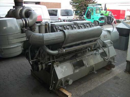

Los 913 aun se fabrican en argentina y se van a fabricar varios años mas sin dudas... el 913 creo tambien aun se fabrica en alemania..F6l913 escribió:Deutz aun comercializa las series de motores 912, 914 y 413 com motores de hasta 300 cvLophez escribió:aun los fabrica el gurpo same? ,lei que por contaminacion ya no se fabrican..
Algunas fotos para ilustrar las series a aire..
Re: motor refrigerado , por aire , o por agu
La serie 514 se empezo a fabricar en 1944 para camiones y orugas del ejercito aleman, ese fue el primer motor refrigerado por aire que fabrico Deutz.
