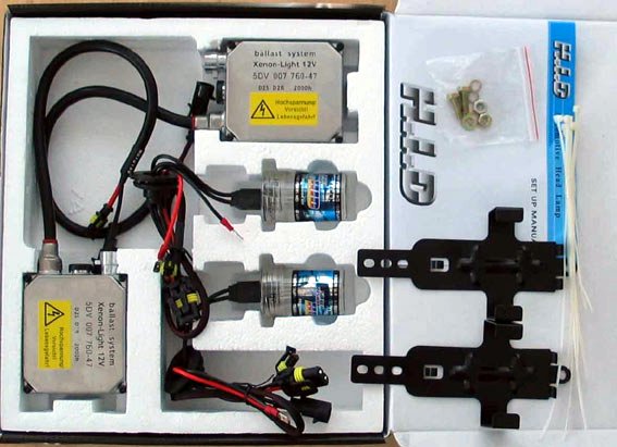

por cierto si poneis eso al menos meted los transformadores en un lugar aislado del tractorrr que no le de el agua , el tractor esta aislado del suelo por las gomas no vaya a ser que les entre agua y descargen la tension en la carroceria y al que la toque desde el suelo . aqui teneis un kit xenon con sus paratos Imagen

Los focos ideales para poner el kit que pone Lophez son los de lo alto de la cabina ,tanto los de delante como los de detras ,asi el transformador lo podemos alojar debajo del techo y cerca del foco ya que se recomienda no ponerlos muy lejos pues puede haber problemas de derivaciones , estas bombillas trabajan en el arranque con unos picos de tension muy altos y traen unos cables especiales de silicona que no conviene alargar a nuestro antojo .
El consumo una vez encendido es realmente bajo , de hecho conozco a gente que lo ha puesto en coches y el ordenador le detectaba bombilla fundida al tener tan poco consumo .
Yo ando tambien detras de unos con balastro integrado para sustituir a los de la altura del guardabarros.
Ahora tengo dos delante y dos detras con kit ...y merece la pena
