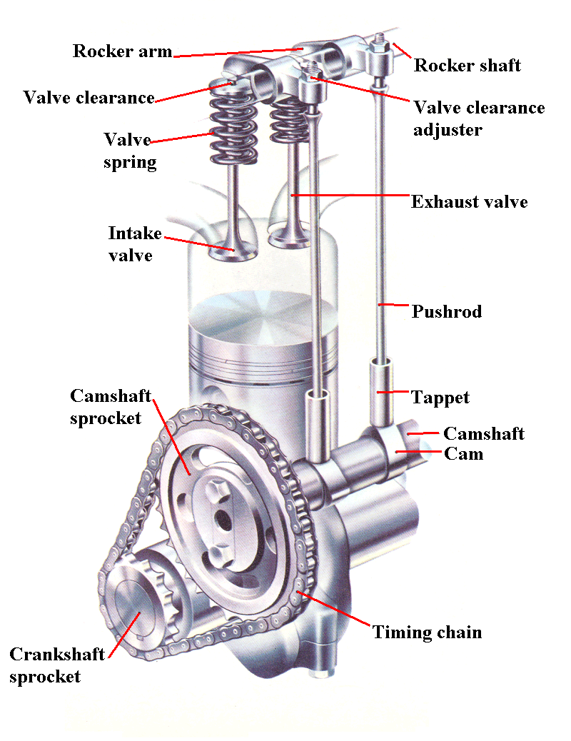

a ver pero no llevan una cadena pequeña para mover los embujadores de los valancines? yo creo que mi jd lleva este sistema por lo menos cuando le levante la bancada de taques era asi .
Sistema OHV se llama es muy fiable solo hay que hacerle un reglaje a los taques cada cierto tiempo y listo ...

lophez tu jd es a engranajes... no usan cadenas..

es cierto , he mirado el despiece en jd parts y por lo que vi lleva 2 engranajes en vez de la cadena , pero por lo demas es igual al dibujo no con varillas y enbujadores.

Lophez escribió:es cierto , he mirado el despiece en jd parts y por lo que vi lleva 2 engranajes en vez de la cadena , pero por lo demas es igual al dibujo no con varillas y enbujadores.
Seguramente lleve mas de dos engranajes. Cigüeñal, bomba de inyeccion, arbol de levas y uno intermedio como minimo.
No se que quieres decir con " no con varillas y empujadores." pero en el dibujo se ven las varillas y los empujadores.
