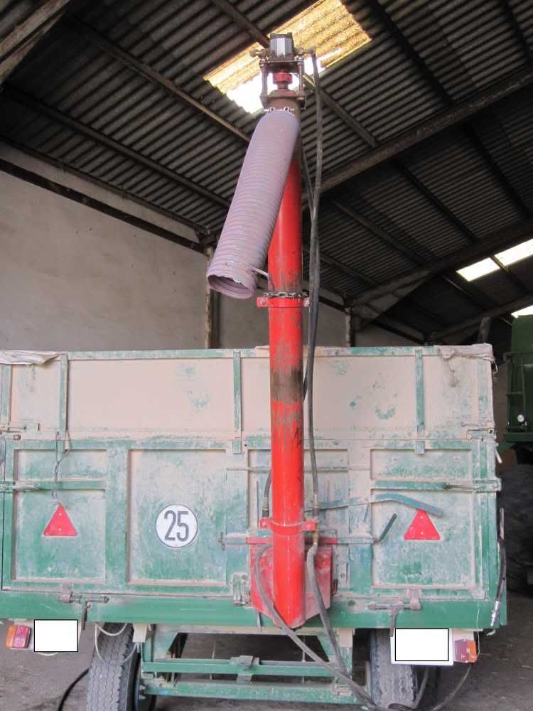

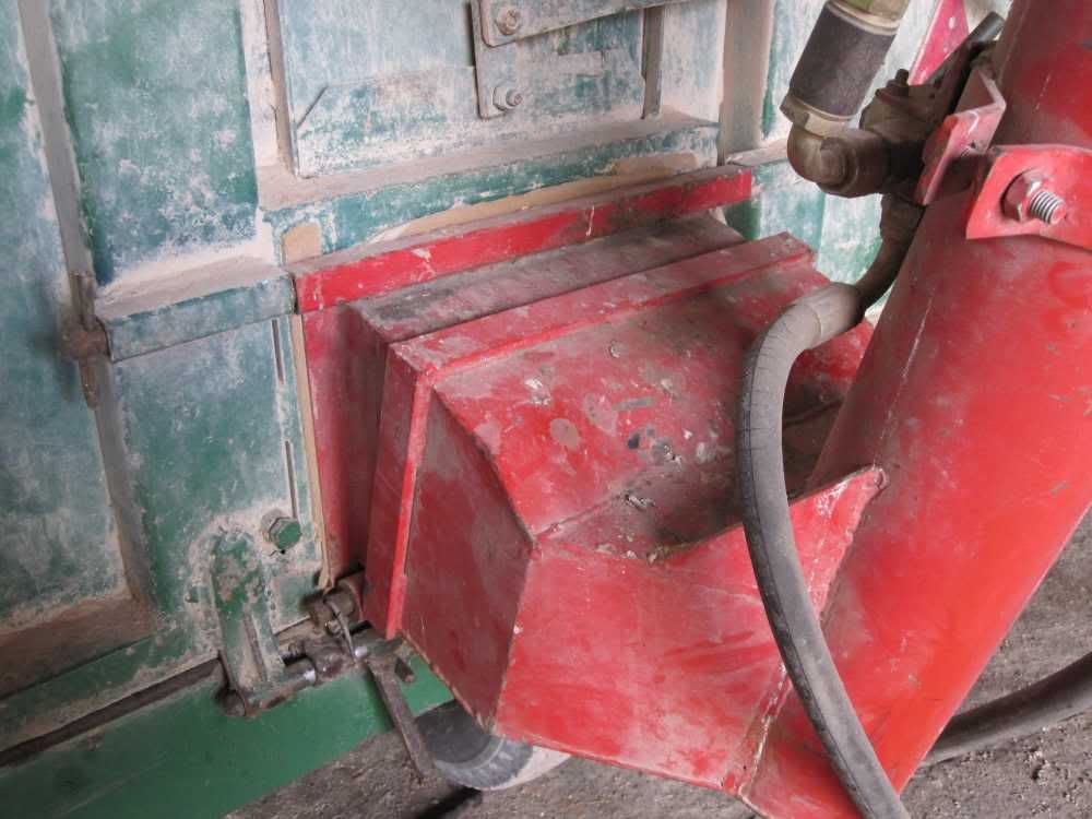

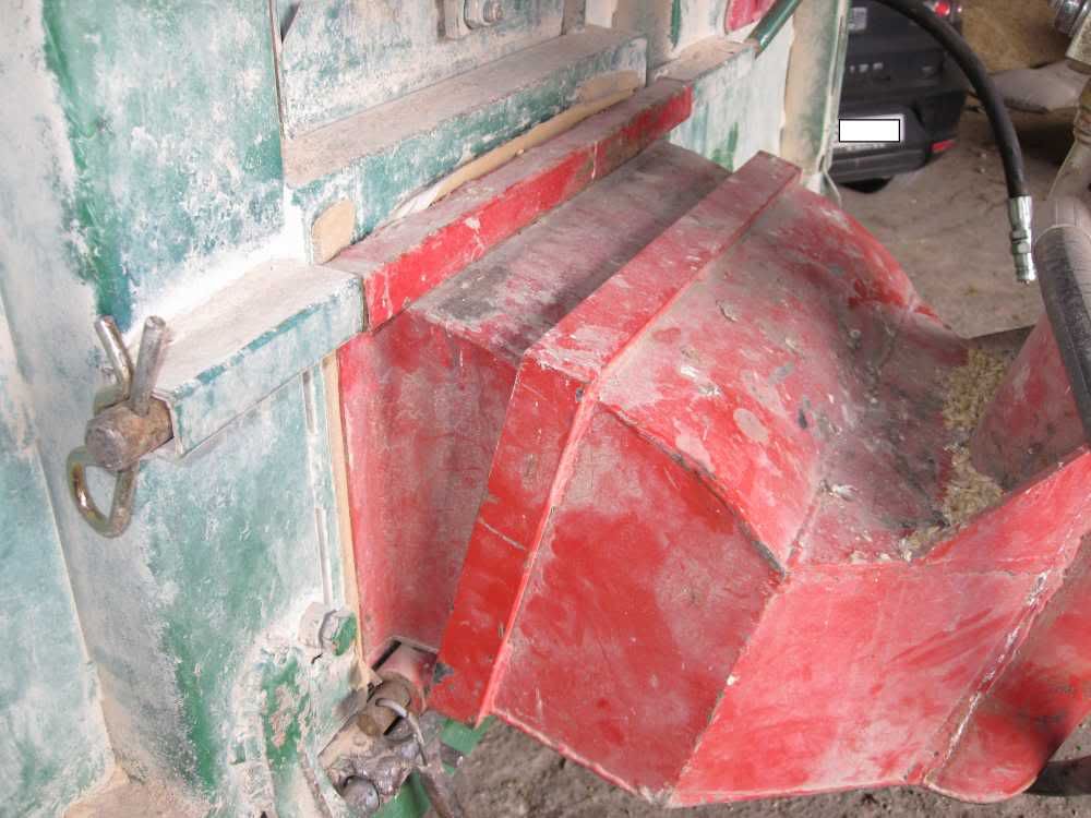

Re: sinfin en el remolque
Esta abrazadera que se ve en la ultima foto es donde va la llave para abrir el paso de aceite y que funcione el sinfin. También vale para regular el caudal si no lo puedes hacer en el tractor.
La caja del sinfin, entra en la parte de abajo en una pletina, y en la parte de arriba lleva la barra para bloquearla. En la parte de abajo lleva la bisagra para que suba y baje el sinfin. Para llevarle por los caminos cuanto más recto vaya mejor, menos se mueve. Si que combiene reforzar el lateral superior para el peso. Si tienes alguna duda ya sabes.
Por cierto, el latiguillo que se ve a la izquierda del remolque, es para engancharle al latiguillo de bascular el remolque cuando va sólo un tractor a sembrar.
Si le vas a poner el sinfin en el remolque, ponlo lo más bajo posible de la cartola trasera que puedas. Cuando quede poco te tendrás que subir si o si a aplicar lo queda. Mejor que sean 500 kg que 1000 kg.
bueno con la ultima foto voy a probar a ver si me sale el cajon porque soldar el sinfin no es problema lo malo es el cajon mi pregunta es lo poner la llave atras no pasa nada por cortar el aceite verdad
Buenos dias, es justo las fotos lo que había desdrito, algunos le tienen puesto un grifo para abrir y cerrar el aceite, y que se mueva o retorne, así tienes a mano todo.
Alfinden, el grifo ese que dices tú yo lo llevo en el mismo sinfín que va enchufado al tractor que lleva el remolque. Y sí, es cierto que es muy práctico y se regula perfectamente la velocidad del sinfín, aunque según lo llevo el sinfín depende totalmente de un tractor: en mi caso el que lleva el remolque. Aunque bien es cierto que ese sinfín se podría enchufar y desenchufar siempre al tractor de la sembradora o abonadora. Como en mi caso "será por tractores", siempre hay un tractor para tener permanentemente el sinfín. Aparte de que cada vez lo uso menos, ya que la 750A tiene su propio sinfín y el abono lo cargo con la pala
Por cierto, el tema me viene al pelo para decir que creo que tengo el primer sinfín de remolque de la historia de sinfines de remolque... y no es coña
