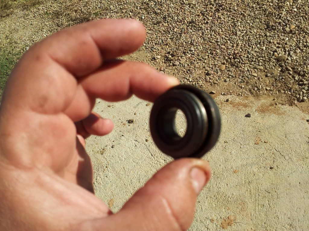

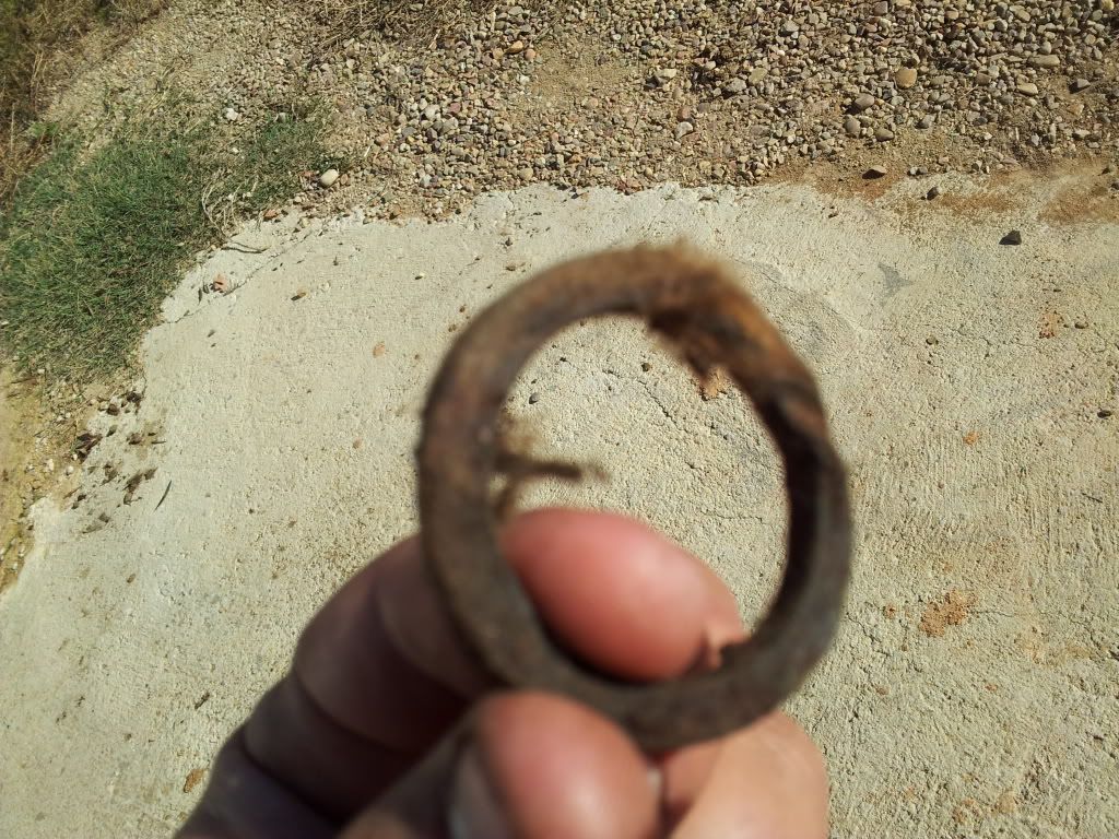

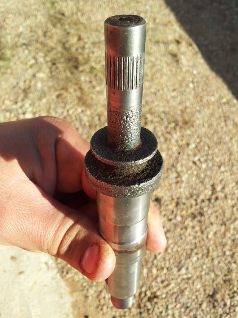

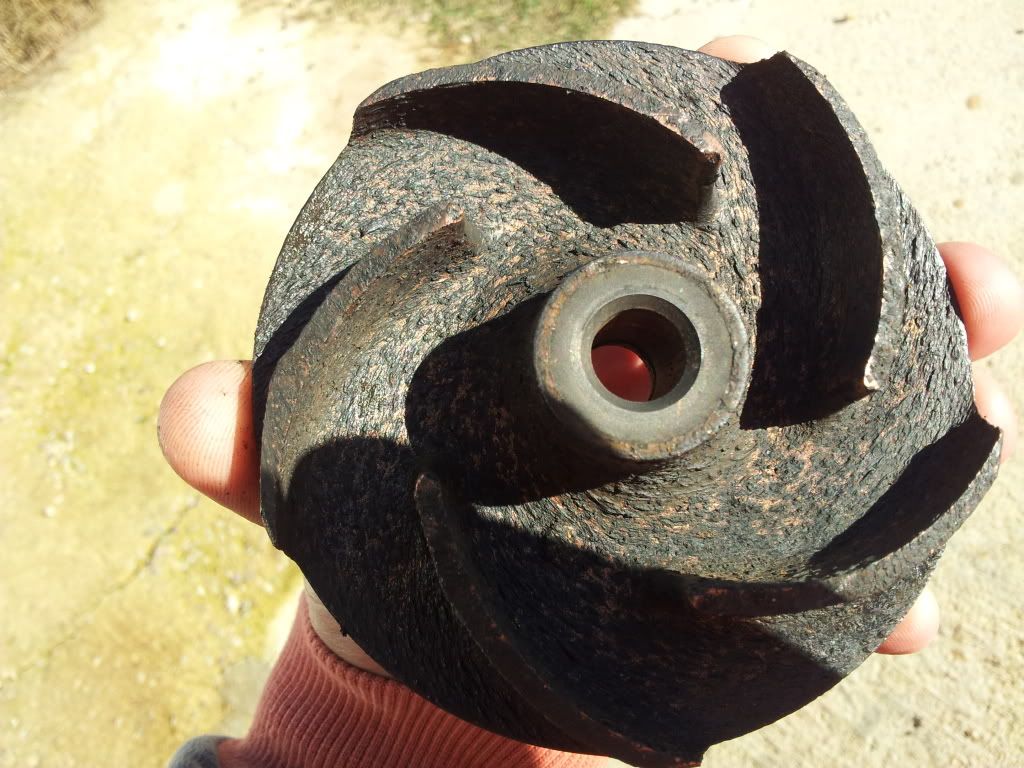

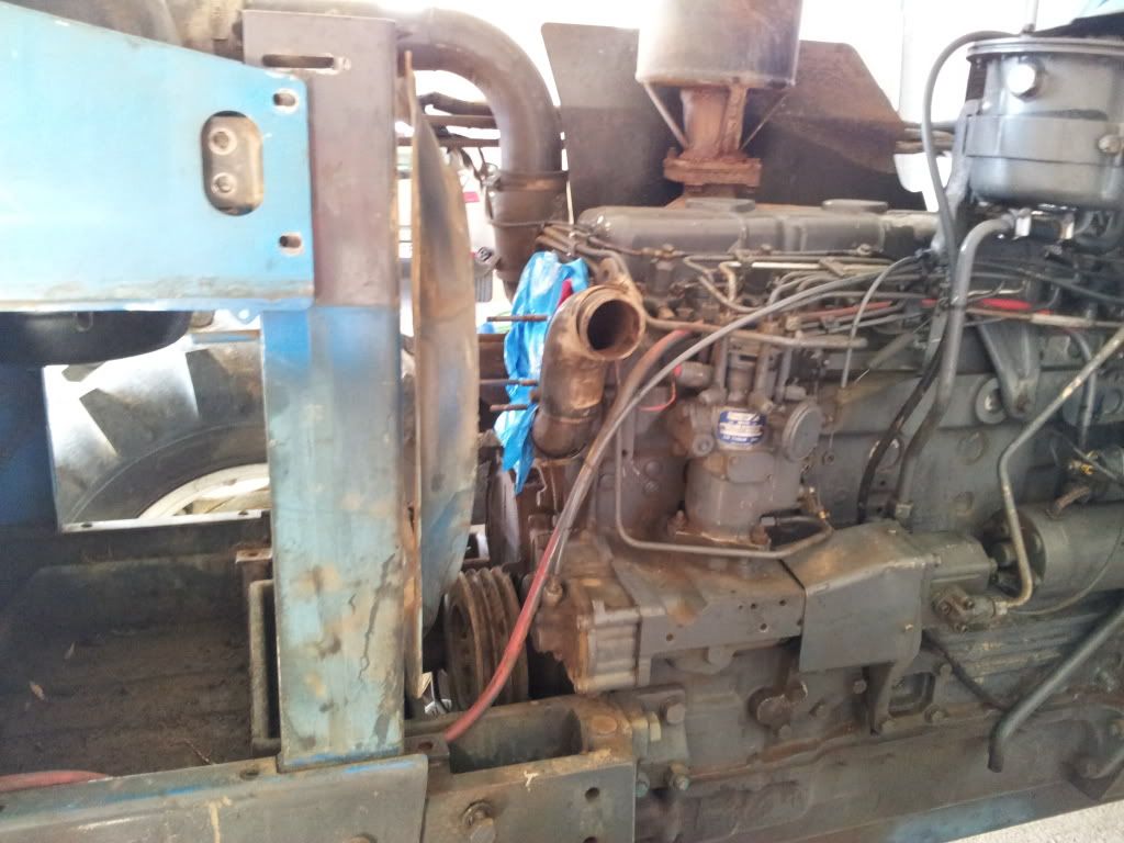

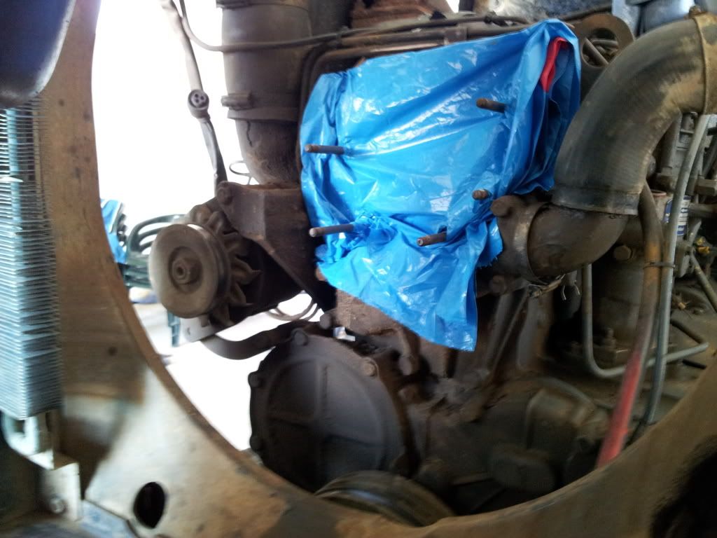

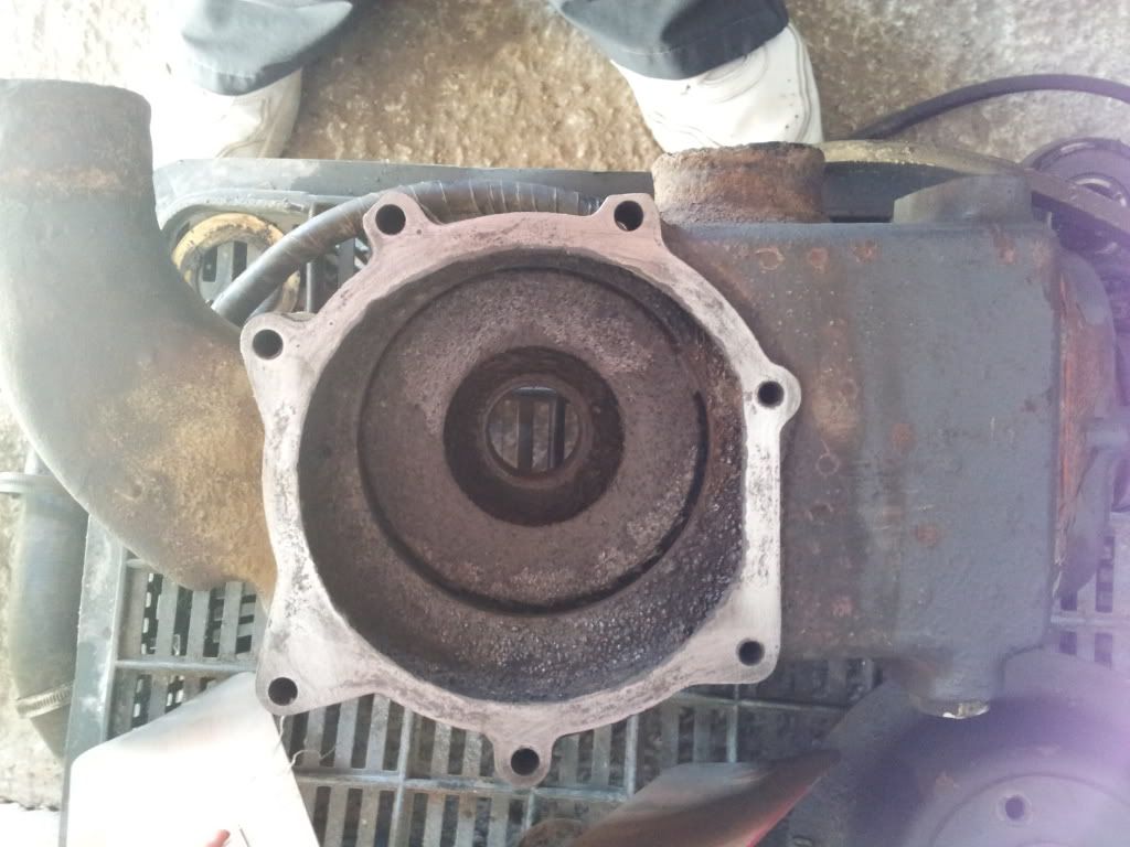

Como lo prometido es deuda aqui teneis las fotos de mi averia.La bolsa de basura es donde va alojada la bomba que como el repuesto seguro que tardara lo e tapado para que no entre suciedad.
Detalle general del motor
La carcasa de la bomba que las paredes estan muy rugosas creo yo por el tiempo y la accion del anticongelante
La turbina que yo creo que esta bien pero biene nueva en el kit de reparacion
Un reten de fribra que va alojado en la carcasa de la bomba
El reten de la bomba,pero me falta una especie de casquillo que va entre este reten y el eje
Y el eje,que como veis esta muy deteriorado en donde esta alojado el reten y segun me han dicho seguramente de
montar este mismo eje volveria a perder ya que tiene el asiento fatal.En el kit viene nuevo
Espero que os haya gustado y que los mecanicos fenomenos estos que afortunadamente andan por aqui me
comenten que les parece .
Un saludo

Seguro que es del anticongelante?
Ese tractor me parece a mí que ha funcionado mucho con agua sola, porque así está el ebro mío y es de eso, con el Fiat se lleva 5 años, este siempre ha ido con anticongelante cambiándoselo periódicamente y está todo inmaculado.

Si Raul segun tengo yo entendido el antiguo dueño solo le echaba agua asique fijate el resultado.Todos estos tractores viejos son muy sufrios pero vamos que menos que un minimo de mantenimiento,pues ni eso asique ahora toca ponerlo al dia.

Eso se llama cavitación y lo crea las burbujas del aire que hay en los liquidos, para una cosa técnica que se tenia que decirlo, y evidentemete se crea más en agua que en anticongelante bueno, no en el agua teñida que venden y echa alguno.

Pues compañeros la bomba ya la tengo montada.La broma me a salio por 200 euros y eso que la mano de obra la he puesto yo.Le puesto el eje,la turbina,el reten de fibra,los dos retenes de goma,los rodamientos y la junta.Aparte antes tambien habia limpiado el radiador en un taller.Total que se a quedao genial.Pero tengo una pregunta haber quien me ayuda.La polea del ventilador esta a unos dos milimetros del esparrago/tornillo que tiene la carcasa de la bomba.¿Debe de estar tan cerca?Yo he pensao en meterle una arandela entre el eje y la polea para poder desplazarla un poquito adelante.La verdad que mientras que los rodamientos esten bien no rozara la polea pero no me termina de convencer que esta tan justo.
