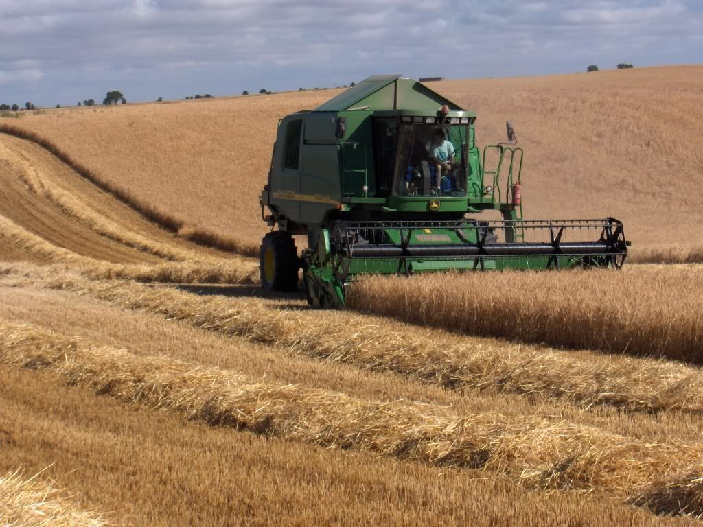

Bueno, aquí os dejo unas fotillos que he encontrado por el ordenador. Así aprobecho y le rescato del olvido.
¿Alguien ha empezado ya a revisarlas?
Un saludo
