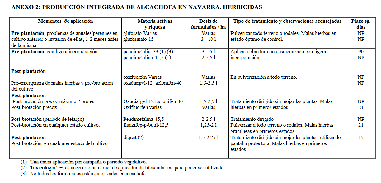

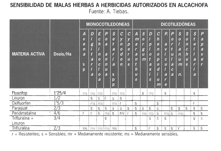

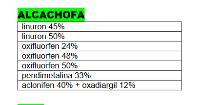

Esto esta en la guia de produccion integrada de alcachofa de navarra, pero es muy antiguo, de 2012.
En la pagina web del ministerio; para controlar hoja ancha en alcachofa,solo sale la PENDIMETALINA 40% [CS] P/V
Esto sale en una guia de la upna, mas vieja quel copon, de 2010.
Si eres socio del INTIA tienen una lista actualizada en abril 2018; para fitos en alcachofa, pero no me deja descargarla.
Una guia de la junta de andalucia;
Espero te pueda servir de algo, noe encontrado nada actual, pero en estas guias salen herbicidas que ya no estan autorizados, que igual te interesan.
Un abrazo y animo con las faenas.

2014, alcachofas
NavarraNorte
Mensajes: 88
Registrado: 21 Oct 2019, 12:30
Re: PARAQUAT
Mensaje por NavarraNorte »
2018, alcachofa
