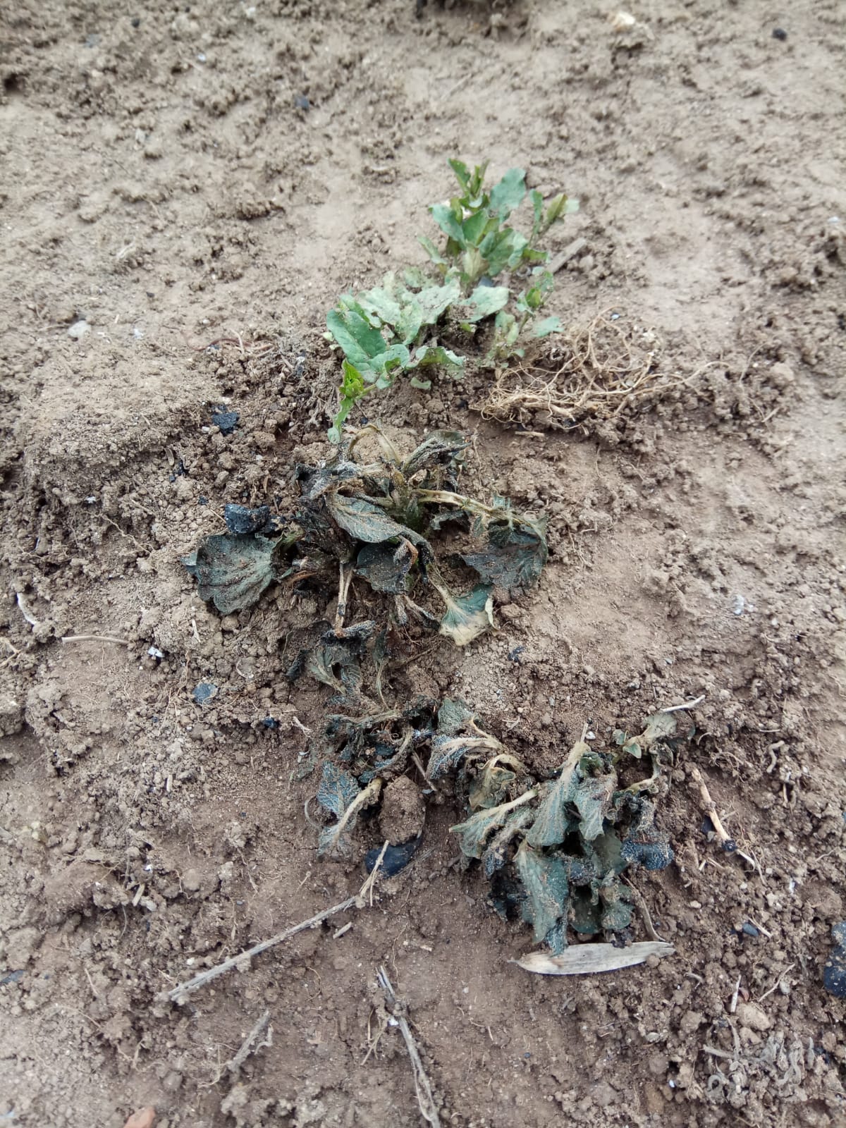

Es esto mildiu?
Es esto mildiu?

Podredumbre del tallo el mildiu es esto es diferente https://www.aspozono.es/imagenes/noticia_230.jpg

Y a que se puede deber? Puede ser qué hayan hechado insecticida ? O podria ser Una helada?
