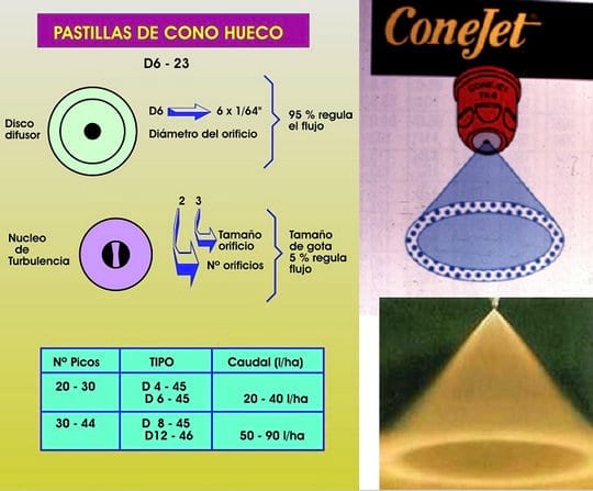

PARA COMENZAR ... LA TABLA DE COLORES Y CAUDALES PARA PASTILLAS.
CONO HUECO..
Figura 8: Pastilla cono hueco de disco y núcleo
Esta pastilla está constituida por dos partes (Figura , siguiendo el orden del camino del líquido, núcleo de turbulencia (NT) y disco difusor (DD). El NT es un disco plano y chato que tiene orificios al veis de dividen la masa líquida, esta propiedad le confiere al los filetes líquidos un movimiento de rotación espiralada al estar delimitados o contenidos por la carcasa de la pastilla. A mayor número de orificios, menor tamaño de gota. El DD regula el caudal, a mayor diámetro mayor caudal. El líquido luego de pasar por el NT atraviesa el DD y sale al exterior en forma de un espiral cónico y hueco, que proyectado sobre una superficie plana toma el aspecto de anillo (Figura 8, derecha).
En resumen, el DD regula el caudal y el NT el tamaño de gota. La denominación D6 - 23 hace referencia a un DD de diámetro 6, y un NT de 2 orificios de tamaño 3. El tamaño se refiere al 1/64", es decir que cada unidad equivale aproximadamente 0.4 mm. El D6 tiene un diámetro interno de 2.4 mm; a su vez, a menor valor de Dx, menor tamaño de gota.
Existen dos tipos de pastillas cono hueco, aquellas en las que se puede combinar DD y NT, y las pastillas integradas (que se utilizan en la actualidad). Las pastillas de cono hueco funcionan con mayor presión que las de abanico plano, más de 65-70 lb/pg2. Producen gota chica y su propiedad fundamental es la capacidad de penetrar profundamente el follaje, por la combinación del tamaño de gota más el efecto de rotación del flujo a lo largo de un giro de 360º, que le permite vencer el obstáculo de la intercepción de hojas. No se las recomienda para herbicidas, por la deriva y consecuente fitotoxicidad hacia cultivos sensibles; y mucho menos en ausencia o poca cantidad de follaje.
Como acaban de leer esto no es una solucion magica.. es una alternativa a determinadas condiciones de cultivo.. no vale para todo.. ni el abanico plano ni el cono hueco... son para diferentes tipo de situaciones...

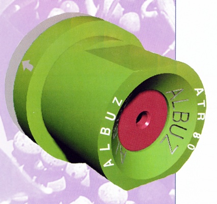

aparte el uso de filtros tipo copa o sombrero en cada uno de los portapicos ..con el numero de malla correspondiente a el tipo de pastilla usado ...
filtro de sombrero

el antideriva es fundamental cuando hay viento.. ... abanico plano comun para cuando no hay viento...
para penetrar follaje tiene que ser cono hueco o twin jet (doble abanico plano en angulo) dentro de los conos huecos tambien existen el antideriva.. mas arriba donde esta la tabla de pastilla esta la pastilla cono hueco comun ..esta que coloco ahora son cono hueco antiderivas...
esta es cono hueco comun..
todas vienen por colores y en versiones plasticas y ceramicas como las abanico plano.. para todo bolsillo y necesidad.. :lol: :lol:
en cuanto la precipitacion cuando agregas esos solidos al caldo debe ser mejor cuanto mas agua tengas para no tener problemas.. pero tambien hay que ver como lo cargas..los removedores..y demas cosas en ese caso yo jamas he aplicado esos productos por lo que no se como funcionaria y si lo haria con 100 litros..
Aca se mezclan infinidad de productos.. en un tanque puedes tener herbicida (mezclas de varios a veces),funguicida,insecticida .. mas corrector , aceite todo en la misma aplicacion...
desde ya espero sirva de algo y poder seguir aprendiendo entre todos
