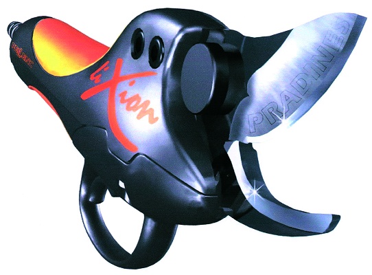

Pellenc Lixion
Tijera de poda: de diseño ergonómico y compacto
Foto%20de%20Tijera%20de%20poda La tijera de poda Lixion de Pellenc Ibérica dispone de un diseño ergonómico y compacto. Pesa 787 g y mide 197 mm de longitud e incorpora una batería de litio-ion que proporciona 190 W/h con una autonomía de hasta tres días.
El arnés portabatería dispone de tirantes integrados, cinturón ajustable y funda para la tijera, y se adapta a diestros y zurdos. La batería pesa 1,1 y tiene una autonomía de hasta tres días de poda.
La tijera permite cortar ramas de 50 mm con precisión y velocidad.
1300 eurox aprox.
