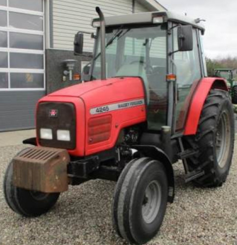

MASSEY FERGUSON 4245 STD -cabina - ST
motor = Perkins Q1004T 4 cilin. (100x127)
cilindrada = 4000 cc.
potencia = 85 cv (62.5 kW)
régimen nominal = 2.200 rpm
regulador = mecánico
potencia constante = no
par motor máximo = 311 Nm
régimen de par máximo = 1.500 rpm
gama de revoluciones de trabajo = 700 rpm
tipo camisas = secas
ventilador de velocidad variable = no
refrig. continúa pistones por aceite = no
bomba inyección = rotativa
culata de flujo cruzado = no
consumo específico =
ensayo, nº organismo =
tubo de escape = vertical
Embrague
tipo = b. seco
material = cerametálico
nº de discos = 1
diámetro de discos = 330 mm
accionamiento = mecánico
Transmisión
tipo 1
marca = MF
cambio entre marchas = sincro
nº de marchas de 0 a 3 km/h = 2
nº de marchas de 3 a 12 km hora = 6
velocidad mínima a régimen nominal = 1.8 km/h
inversor = sincro
40 km/hora = no
superreductor = no
tipo 2 PoweShutlle
marca = MF
inversor = sincro
40 km/hora = no
superreductor = hidráulico
Tracción = ------------
Marca = ----------------
conexión = -------------
blocaje dif. automático = no
ángulo de giro = 55º
radio de giro minimo sin frenos = 8.000 mm
suspensión = no
Eje trasero
acción blocaje diferencial =
Frenos
tipo = discos húmedos
delanteros = no
acción frenado eje delantero = --------------------
freno remolque = opcional
TDF
régimen = 540 / 1000 rpm
proporcional al avance = no
tipo embrague = discos húmedos
régimen motor TDF 540 = 1902 rpm
régimen motor = TDF 540E = 1421 rpm
nº ejes TDF = 1
TDF frontal = no
Sistema hidráulico
tipo = abierto
nº de bombas = 2
caudal = 28 + 38 l/min.
bar = 210
Dirección
volante telescópico = si
columna dirección abatible = no
Elevador hidráulico
categoría = I - II
tipo de enganche = rot fija/ rot. interior
tensores = teles/gancho
sensibilidad = tercer punto
controles = C/P/M/F
regulación altura elevación = opcional
interruptor subida/bajada rápida = no
capacidad máxima de elevación = 3000 kg
Válvulas mando a distancia
nº de válvulas estándar = 2 // opcional = 3
control de flujo = no
Cabina original
Tipo asiento de conducción = mecánico
aire acondicionado = opcional
instrumentación = analógico
ordenador = no
suspensión = no
faros trabajo delanteros/traseros = 2/2
Neumáticos delanteros base = 7.5-18 (8PR)
Neumáticos traseros base = 18.4R34
opcional = 340/85R38
Dimensiones- Pesos y Capacidades
altura total = 2.615 mm
ancho total mínimo máx. = 2.055 mm
longitud total = 4.010 mm
distancia entre ejes = 2.350 mm
luz libre = 340 mm
capacidad de combustible = 127 litros
peso con bastidor = 3.509 kg
nº contrapesos delanteros/ kg = opc. 8 / 27 kg
guardabarros delanteros = no.

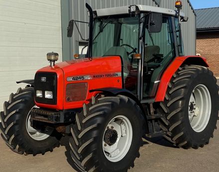

MASSEY FERGUSON 4245 STD - bastidor - ST
Embrague
tipo = b. seco
nº de discos = 1
Transmisión
tipo 1
marca = MF
inversor = sincro
40 km/hora = no
superreductor = no
tipo 2 PoweShutlle
marca = MF
inversor = sincro
40 km/hora = no
suspensión = no
Eje trasero
Frenos
delanteros = no
TDF

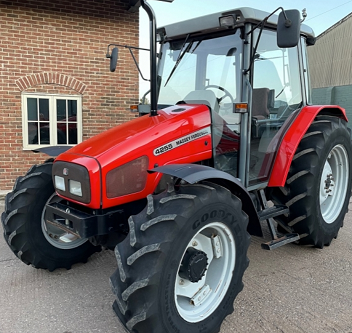

MASSEY FERGUSON 4245 LP -cabina - DT
Embrague
tipo = b. seco
nº de discos = 1
Transmisión
tipo 1
marca = MF
nº total de marchas av/re = 12/4
velocidad mínima a régimen nominal = 2.2 km/h
inversor = sincro
40 km/hora = no
superreductor = no
tipo 2 PoweShutlle
marca = MF
nº de marchas de 0 a 3 km/h = 1
velocidad mínima a régimen nominal = 2.3 km/h
inversor = hidráulico
40 km/hora = no
superreductor = no
Tracción
Marca = Carraro
conexión = eh
blocaje dif. automático = si
suspensión = no
Eje trasero
Frenos
delanteros = no
acción frenado eje delantero = si
TDF
nº ejes TDF = 1
TDF frontal = no
Sistema hidráulico
tipo = abierto
nº de bombas = 2
bar = 210
Dirección
Elevador hidráulico
categoría = I - II
controles = C/P/M/F
Cabina original
ordenador = no
suspensión = no
Neumáticos delanteros base = 340/85R24
opcionales delanteros = 11.2-28R1
Neumáticos traseros base = 420/85R34
longitud total = 4.050 mm
luz libre = 340 mm
capacidad de combustible = 98 litros
peso con bastidor = 3.759 kg
guardabarros delanteros = opcionales

MASSEY FERGUSON 4245 STD - cabina - DT
Embrague
tipo = b. seco
nº de discos = 1
Transmisión
tipo 1
marca = MF
inversor = sincro
40 km/hora = no
superreductor = opcional
tipo 2 PoweShutlle
marca = MF
40 km/hora = no
superreductor = no
Tracción
Marca = Carraro
conexión = eh
suspensión = no
Eje trasero
Frenos
delanteros = no
TDF
nº ejes TDF = 1
TDF frontal = no
Sistema hidráulico
tipo = abierto
nº de bombas = 2
bar = 210
Dirección
Elevador hidráulico
categoría = I - II
controles = C/P/M/F
Cabina original
Tipo asiento de conducción = giratorio
ordenador = no
suspensión asiento = mec. opcional = neumático
Neumáticos delanteros base = 380/85R24
opcionales delanteros = 12.4-28 // 12.4-24R1 // 14.9R30
Neumáticos traseros base = 460/85R34
opcional = 420/85R34 // 16.9R38 // 18.4R30
luz libre = 340 mm

MASSEY FERGUSON 4245 H.S. -cabina- DT
Embrague
tipo = b. seco
nº de discos = 1
Transmisión
tipo 1
marca = MF
inversor = sincro
40 km/hora = no
superreductor = opc.
tipo 2 PoweShutlle
marca = MF
inversor = sincro
40 km/hora = no
Tracción
Marca = Carraro
conexión = eh
suspensión = no
Eje trasero
Frenos
delanteros = no
TDF
nº ejes TDF = 1
TDF frontal = no
Sistema hidráulico
tipo = abierto
nº de bombas = 2
bar = 210
Dirección
Elevador hidráulico
categoría = I - II
controles = C/P/M/F
nº de válvulas estándar = 2 / opcional = 3
Cabina original
asiento conducción = giratorio
suspensión = mecánica (opcional = neumática)
instrumentación = analógica
ordenador = no
suspensión = no
faros de labor = 2/2
delanteros opcionales = 14.9-24 // 12.4-28 // 380/85R24 // 12.4-24R1
traseros opcionales = 16.9R38 // 18.4R30 // 18.4R34
luz libre = 340 mm
Embrague
tipo = b. seco
nº de discos = 1
Transmisión
tipo 1
marca = MF
inversor = sincro
40 km/hora = no
tipo 2 PoweShutlle
marca = MF
inversor = sincro
40 km/hora = no
Tracción
Marca = Carraro
conexión = eh
suspensión = no
Eje trasero
Frenos
delanteros = no
TDF
nº ejes TDF = 1
TDF frontal = no
Sistema hidráulico
tipo = abierto
nº de bombas = 2
bar = 210
Dirección
Elevador hidráulico
categoría = I - II
controles = C/P/M/F
Cabina original
ordenador = no
suspensión = no
luz libre = 340 mm

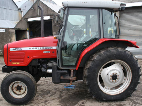

MASSEY FERGUSON 4255 LP- bastidor - DT
potencia = 95 cv (70 kW)
par motor máximo = 374 Nm
régimen de par máximo = 1.300 rpm
Embrague
tipo = m. seco
nº de discos = 1
Transmisión
tipo 1
marca = MF
inversor = sincro
40 km/hora = no
superreductor = no
tipo 2 PoweShutlle
marca = MF
40 km/hora = no
superreductor = no
Tracción
eje delantero = Carraro
conexión = eh
suspensión = no
Eje trasero
acción blocaje diferencial = m
Frenos
delanteros = no
accion frenado eje delantero = si
TDF
régimen motor TDF 540 = 1902 / 2000 rpm
nº ejes TDF = 1
TDF frontal = no
Sistema hidráulico
tipo = abierto
nº de bombas = 2
bar = 210
Dirección
Elevador hidráulico
categoría = I - II
controles = C/P/M/F
capacidad máxima de elevación = 4000 kg
nº de válvulas estándar = 1 // opcional = 2
Bastidor de seguridad
tipo = 2 postes plegables
tipo asiento conducción = muelle
plataforma = si
opcionales = 11.2-28R1
opcional = 460/85R34 // 340/85R38
altura total = 2.677 mm
ancho total mínimo máx. = 2.100 mm
longitud total = 3.960 mm
luz libre = 340 mm
capacidad de combustible = 110 litros
peso con bastidor = 3.273 kg
nº contrapesos delanteros/ kg = opc. 10 / 45 kg

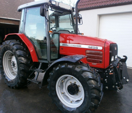

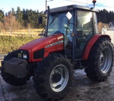

MASSEY FERGUSON 4255 LP -cabina - DT
cilindrada = 3987 cc.
Embrague
tipo = m. seco
nº de discos = 1
Transmisión
tipo 1
marca = MF
inversor = sincro
40 km/hora = no
superreductor = opc,
tipo 2 PoweShutlle
marca = MF
40 km/hora = no
superreductor = no
Tracción
marca eje = Carraro
conexión = eh
suspensión = no
Eje trasero
Frenos
delanteros = no
TDF
nº ejes TDF = 1
TDF frontal = no
Sistema hidráulico
tipo = abierto
nº de bombas = 2
bar = 210
Dirección
Elevador hidráulico
categoría = I - II
controles = C/P/M/F
Cabina original
ordenador = no
suspensión = no
opcional delanteros = 11.2-28R1
altura total = 2.640 mm
luz libre = 340 mm
peso con cabina = 3.759 kg
guardabarros delanteros = op.
Embrague
tipo = m. seco
nº de discos = 1
Transmisión
tipo 1
marca = MF
inversor = sincro
40 km/hora = si
tipo 2 PoweShutlle
marca = MF
40 km/hora = no
superreductor = no
Tracción
marca eje = Carraro
conexión = eh
suspensión = no
Eje trasero
Frenos
delanteros = no
TDF
nº ejes TDF = 1
TDF frontal = no
Sistema hidráulico
tipo = abierto
nº de bombas = 2
bar = 210
Dirección
Elevador hidráulico
categoría = I - II
controles = C/P/M/F
asiento de conducción = muelles
plataforma = si
Neumáticos delanteros base = 340/85R26
opcional delanteros = 11.2-28R1 // 380/85R24
luz libre = 340 mm
capacidad de combustible = 130 litros
peso con cabina = 3.273 kg

MASSEY FERGUSON 4255 STD -cabina - DT
Embrague
tipo = m. seco
nº de discos = 1
Transmisión
tipo 1
marca = MF
inversor = sincro
40 km/hora = si
tipo 2 PoweShutlle
marca = MF
superreductor = no
Tracción
marca eje = Carraro
conexión = eh
suspensión = no
Eje trasero
Frenos
delanteros = no
TDF
nº ejes TDF = 1
TDF frontal = no
Sistema hidráulico
tipo = abierto
nº de bombas = 2
bar = 210
Dirección
Elevador hidráulico
categoría = I - II
controles = C/P/M/F
Cabina original
ordenador = no
suspensión = no
Neumáticos delanteros base = 340/85R28
opcional delanteros = 380/85R24
Neumáticos traseros base = 420/85R38
luz libre = 340 mm

MASSEY FERGUSON 4255 HS -bastidor - DT
Embrague
tipo = m. seco
nº de discos = 1
Transmisión
tipo 1
marca = MF
inversor = sincro
40 km/hora = si
tipo 2 PoweShutlle
marca = MF
40 km/hora = no
superreductor = no
Tracción
marca eje = Carraro
conexión = eh
suspensión = no
Eje trasero
Frenos
delanteros = no
TDF
nº ejes TDF = 1
TDF frontal = no
Sistema hidráulico
tipo = abierto
nº de bombas = 2
bar = 210
Dirección
Elevador hidráulico
categoría = I - II
controles = C/P/M/F
instrumentación = A+D
plataforma = si
luz libre = 340 mm
Embrague
tipo = m. seco
nº de discos = 1
Transmisión
tipo 1
marca = MF
inversor = sincro
40 km/hora = si
tipo 2 PoweShutlle
marca = MF
40 km/hora = no
superreductor = no
Tracción
marca eje = Carraro
conexión = eh
suspensión = no
Eje trasero
Frenos
delanteros = no
TDF
nº ejes TDF = 1
TDF frontal = no
Sistema hidráulico
tipo = abierto
nº de bombas = 2
bar = 210
Dirección
Elevador hidráulico
categoría = I - II
controles = C/P/M/F
plataforma = si
luz libre = 340 mm
