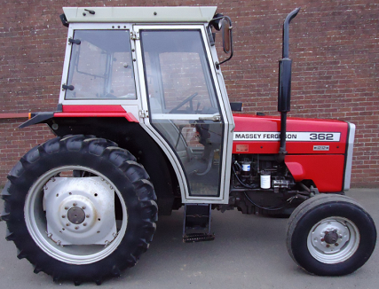

MASSEY FERGUSON 362.2
motor = Perkins A4.236 de 4 cilin. (98.5x127)
cilindrada = 3860 cc.
potencia = 62 cv (46 kW)
régimen nominal = 2.200 rpm
potencia de inscripción = 53 cv (39 kW)
regulador = mecánico
par motor máximo = 235 Nm
tipo camisas = secas
ventilador de velocidad variable = no
refrig. continúa pistones por aceite = no
bomba inyección = rotativa
culata de flujo cruzado = no
consumo específico = 270 gr/kW/h
ensayo, nº organismo = BOE 5/91
tubo de escape = vertical
Embrague
tipo = b. seco
material = cerámico
nº de discos = 2
diámetro de discos = 305 mm
accionamiento = mecánico
Transmisión
tipo 1
marca = MF
cambio entre marchas = sincro
nº total de marchas av/re = 8/8
velocidad mínima a régimen nominal = 0.96 km/h
inversor = sincro
40 km/hora = no
superreductor = no
Tracción
radio de giro mínimo sin frenos = 6.900 mm
suspensión = no
Eje trasero
Frenos
tipo = discos húmedos
delanteros = no
acción frenado eje delantero = no
freno remolque = no
TDF
régimen = 540 rpm
proporcional al avance = no
tipo embrague = discos húmedos
régimen motor TDF 540 rpm = 1.789 rpm
nº ejes TDF = 1
TDF frontal = no
Sistema hidráulico
tipo = abierto
nº de bombas = 2
caudal = 22 l/min.
bar = 207
Dirección
volante telescópico = no
columna dirección abatible = si
Elevador hidráulico
categoría = I - II
tipo de enganche = bolas
tensores = cadena
sensibilidad = tercer punto
controles = E/P/M/F
interruptor subida/bajada rápida = no
capacidad máxima de elevación = 2.145 kg
Válvulas mando a distancia
nº de válvulas estándar = 2
control de flujo = no
Estructura de protección
bastidor de seguridad
tipo = 4P MT
Tipo asiento de conducción = mecánico
instrumentación = analógico
plataforma = no
Neumáticos delanteros base = 7.50x16
Neumáticos traseros base = 19.9R30
Dimensiones- Pesos y Capacidades
altura total = 2.400 mm
longitud total = 3.730 mm
distancia entre ejes = 2.180 mm
luz libre = 289 mm
capacidad de combustible = 75 litros
peso con bastidor = 2.480 kg
nº contrapesos delanteros/ kg = opc. 8 / 27 kg
guardabarros delanteros = no.

columna dirección abatible = no
Elevador hidráulico
categoría = I - II
tipo de enganche = rot fija/ rot. interior
tensores = teles/gancho
controles = C/P/M/F
regulación altura elevación = opcional
capacidad máxima de elevación = 2.600 / 3000 kg
nº de válvulas estándar = 1
tipo = 2 post. plegables
Tipo asiento de conducción = mecánico - muelle
aire acondicionado = opcional
ordenador = no
suspensión = no
Neumáticos delanteros base = 380/85R24
opcional = 12.4R-34
Neumáticos traseros base = 420/85R34
opcional = 18.4R-30
altura total = 2.677 mm
ancho total mínimo máx. = 1.430 - 2.130 mm
longitud total = 3.960 mm
distancia entre ejes = 2.350 mm
luz libre = 390 mm
capacidad de combustible = 130 litros
peso con bastidor = 3.273 kg
