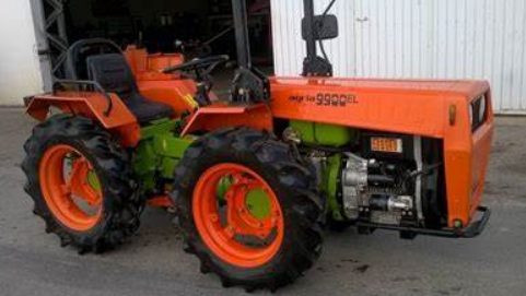

AGRIA 9900 Z/N / EL
motor = Lombardini 9LD 625-2 de 2 cilindros
cilindrada = 1346
potencia = 38 cv (28 kW)
tubo escape = integrado en el motor
transmisión = 8/4
inversor = no
freno remolque = no
frenos = disco seco
TDF = 540 rpm
sistema hidráulico = circuito abierto
nº válvulas estándar = 1
capacidad máx. de elevación = 1500 kg
neumáticos delanteros y traseros = 7.50-20
altura = 1020 mm
ancho total = 935-- 1200 mm
longitud total = 2600 mm
peso = 1000 kg
guardabarros delanteros = no

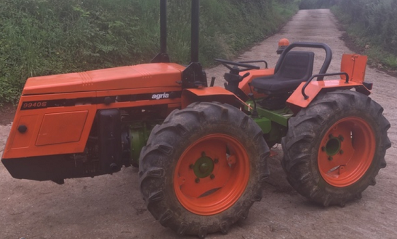

AGRIA 9940 S -
motor = Lombardini 9LD 625-3 de 3 cilindros
cilindrada = 1870
potencia = 40 cv
transmisión = 12/8
inversor = no
freno remolque = no
frenos = disco seco
TDF = 540 - 1000 rpm
neumáticos delanteros y traseros = 11.50-15
altura = 1100 mm
ancho total = 1200-- 1400 mm
longitud total = 2850 mm
peso = 1000 kg

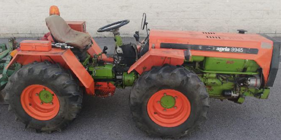

AGRIA 9945 S -
motor = MWM-Diter D302.3S con 3 cilindros
cilindrada = 2190 cc
potencia = 52 cv (38 kW)
transmisión = 12/8
inversor = no
freno remolque = no
frenos = disco seco
altura = 1220 mm
ancho total = 1200 mm
longitud total = 2615 mm
peso = 1000 kg

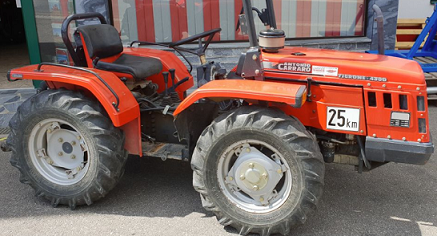

ANTONIO CARRARO Tigretone 4300 DT
motor = Lombardini LDW 1503 con 3 cilindros
cilindrada = 1551 cc
potencia = 37 cv (27 kW)
par motor máximo = 99 Nm
transmisión = 8/4
inversor = no
freno remolque = no
frenos = tambor
TDF = 540 rpm
nº válvulas estándar = 2
capacidad máx. de elevación = 1800 kg
neumáticos delanteros y traseros = 7.50-16
altura = 2055 mm
ancho total = 1225 mm
longitud total = 3035 mm
peso = 1325 kg
guardabarros delanteros = si

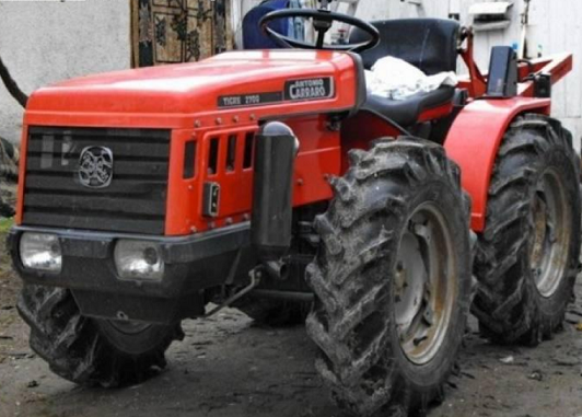

ANTONIO CARRARO Tigre 3100 DT
motor = Lombardini 9LD561/2 con 2 cilindros
cilindrada = 1119-cc
potencia = 26 cv (19 kW)
par motor máximo = 68 Nm
tubo escape = vertical
transmisión = 8/4
inversor = no
freno remolque = no
frenos = tambor
TDF = 540 rpm
capacidad máx. de elevación = 850 kg
neumáticos delanteros y traseros = 7.50x16
anchura total = 2040 mm
ancho total min/máx = 1150 mm
longitud total = 2660 mm
peso = 900 kg

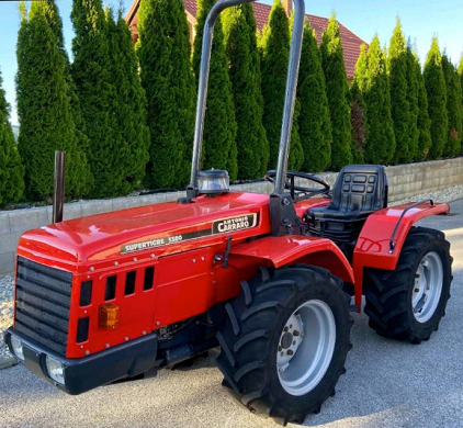

ANTONIO CARRARO Supertigre 5500 DT
cilindrada = 1551-cc
potencia = 37 cv
transmisión = 8/4
inversor = no
freno remolque = no
frenos = tambor
TDF = 540 rpm
capacidad máx. de elevación = 1.880 kg
neumáticos delanteros = 7.50x18
neumáticos traseros = 7.50X18
anchura total = 2055 - 2090 mm
ancho total min/máx = 1015 mm
longitud total = 3090 mm
peso = 1370 kg

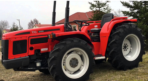

ANTONIO CARRARO TC 5400 DT
motor = VM28 B/3 con 3 cilindros
cilindrada = 2082 cc
potencia = 47 cv (35 Kw)
par motor máximo = 145 Nm
transmisión = 8/4
inversor = sincronizado
freno remolque = no
frenos = tambor
TDF = 540 rpm
capacidad máx. de elevación = 2.000 kg
neumáticos delanteros = 7.50x16
neumáticos traseros = 9.5R20
anchura total = 2185 - 2235 mm
ancho total min/máx = 1235 mm
longitud total = 3053 mm
peso = 1710 kg
